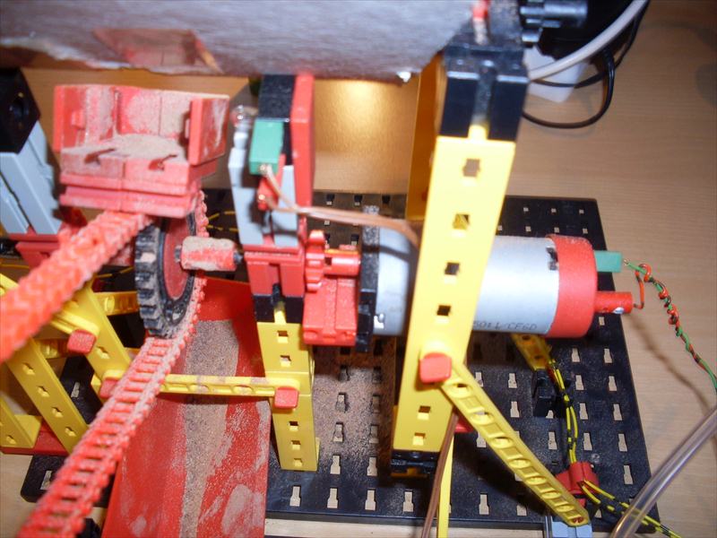

Übergang von Pulverbehälter zur Kette
Konstruiert und fotografiert von Lukas Kamm (scripter1).
Hochgeladen am 8.7.2011, 18:00 von scripter1.  20 / 25
Hier ist die Lichtschranke, eine Schaufel und ein PowerMotor, der die Kette antreibt, zu sehen.
technikfischer (8.9.2011, 19:55:31)
Wie genau soll das funktionieren?

scripter1 (10.9.2011, 01:39:17)
Der linke PowerMotor (nicht im Bild) treibt eine Schnecke an, die durch den Pulverbehälter verläuft. Der Behälter ist in der Mitte unterteilt (dort wo die Öffnung ist), dreht sich der Motor rechts herum, wird Kabapulver abgegeben, linksherum kommt Eiskaffee aus der Öffnung heraus…
Der Motor dreht sich 2,5 Sekunden, dann ist in etwa eine Schaufel voll. Die Kette besitzt 2 gegenüberliegende Schaufeln, ist also die 2, unter dem Getränkepulverbehälter, wurde die 1. Schaufel vorne in den Becher gekippt… Hat beim 1. mal funktioniert, aber danach verklumpt das Pulver zu stark, der Eiskaffee wurde mit der Zeit ein harter Brocken und das Kaba war in kleine Kugeln unterteilt… Ich suche noch eine Kakaopulvermarke die nicht verklumpt und ändere noch den Behälter, da der durchrührer bei gesteinshartem Pulver nicht mehr funktionierte… Aber bis zur Convention schaffe ich das schon noch… :=)

Harald (10.9.2011, 08:04:19)
Mit dem Pulver kannst du ja die Flucht nach vorn antreten: Wenn es so gerne klumpt, dann mach doch gleich Portionskügelchen draus, die sich besser transportieren lassen. Hmm… dann fehlt vor dem Einfüllen vielleicht noch ein Mahlwerk.

technikfischer (10.9.2011, 10:58:28)
Ist es möglich ein bild davon zu bekommen ohne das Pulver, ich möchte es vielleicht etwas ähnliches machen und die Idee mit dem Behälter gefällt mir. Kanst du mir vielleicht dafür eine Anleitung oder ein paar Detailfotos schicken?

scripter1 (10.9.2011, 13:04:17)
Hallo Harald, die Idee ist gar nicht schlecht, vielleicht findet sich ja noch etwas, um gleich große Kügelchen herzustellen…. aber zuerst probiere ich noch andere Marken und eine andere Förderanlage aus….
@technikfischer: Sorry, ich habe den Pulverbehälter und die zugehörigen Bauteile vorgestern zerlegt :-| aber vielleicht kann ich dir noch eine erklärung schicken (per Email oder Forum?)

technikfischer (10.9.2011, 13:24:28)
Hallo scripter 1 , auf die Convention kann ich leider nicht kommen, da ich ca 600 km entfernt wohne; Am besten du schickst mir die Erklärung per Email, ich schick dir die Adresse im Forum.
