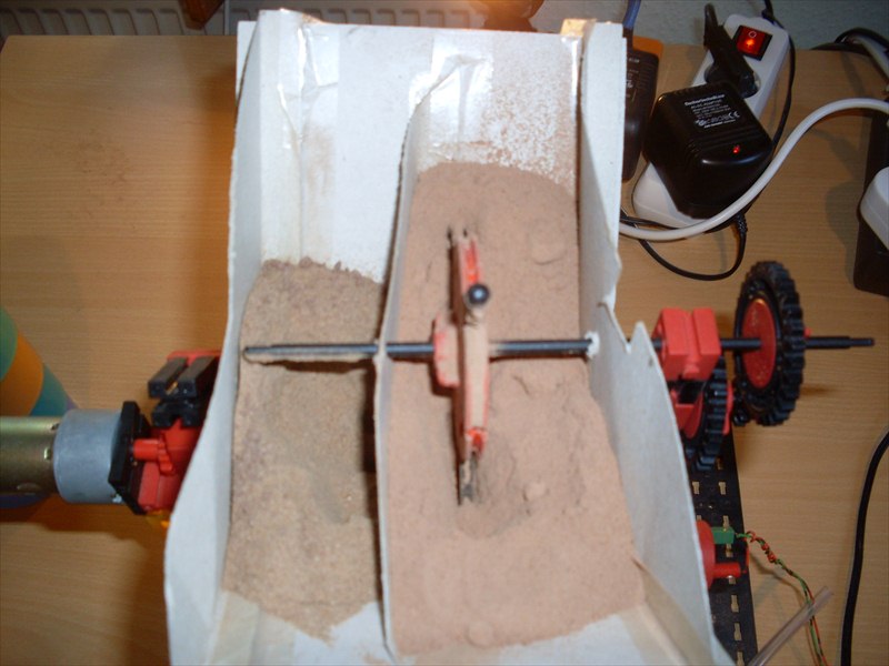

Pulverbehälter
Konstruiert und fotografiert von Lukas Kamm (scripter1).
Hochgeladen am 8.7.2011, 18:00 von scripter1.  16 / 25
Das ist der Pulverspeicher - Links Eiskaffee und rechts Kaba. Das Rad ist zur Auflockerung des Pulvers gedacht, da Kaba immer sehr schnell verklumpt.
heiko (14.9.2011, 18:41:42)
Das Verklumpen ist eigentlich nur ein Benetzen der Körnchen mit Wasser, das aus der Luftfeuchtigkeit stammt. Die Oberflächenspannung klebt die Körnchen dann zu Klumpen zusammen. Lösung: Trocken aufbewahren (d.h. luftdicht), oder Reiskörner einstreuen und anschließend ausfiltern.
