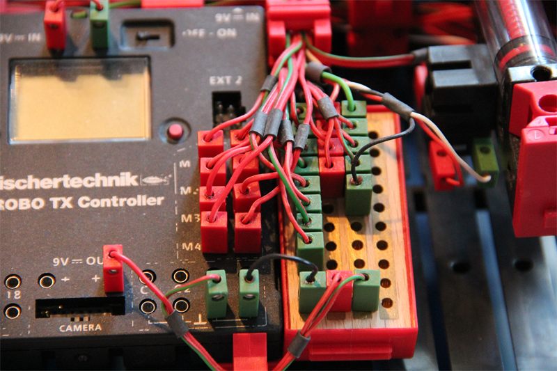

Verteilerbox
Konstruiert und fotografiert von Jan Werner (werner).

-Matthias- (31.7.2012, 14:57:16)
sehr schön!
ist diese Verteilerbox selbst gebaut?
Endlich (31.7.2012, 15:05:33)
Schöne Umsetzung. Aber was ist das für Material? Streifenplatinen?
werner (1.8.2012, 16:28:22)
In den Hozklotz sind Schlitze eingefräst, in die ich Messingstücke mit Löchern gedrückt habe. Die Messingteile habe ich vorher unten “angespitzt”, weil die Enden der Schlitze rund waren. Dadurch drückt das Messing das Holz an den Ecken zu Seite und es gibt keine Fugen mehr.

werner (4.8.2012, 15:12:19)
Hier siehst du, wie das Messingstück das Holz an den Ecken wegdrückt: http://www.ftcommunity.de/details.php?image_id=35236#col3
