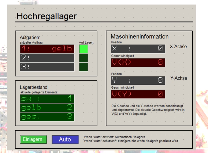

Benutzersteuerung
Konstruiert und fotografiert von David Holtz (davidrpf).
Hochgeladen am 9.1.2017, 17:51 von david-ftc.  15 / 15
GUI in Robo Pro zur Steuerung der Anlage
Video: https://www.youtube.com/watch?v=w6GWn2Gp60c
DirkW (9.1.2017, 19:18:46)
Hallo David,
tolles Modell und gut gedrehtes Video. Schön strukturiert. Wie hast du das chaotische Lagersystem gelöst?
Gruß Dirk
david-ftc (9.1.2017, 20:47:02)
Hallo Dirk,
ich simuliere das chaotische Lagersystem, indem ich beim Einlagern einen zufälligen Platz im Lager auswähle. Im Programm wird unter diesem Platz dann die ID des eingelagerten Objekts hinterlegt. Das ist dann mehr oder weniger Chaos, da ja nur der TX den Platz des Objekts kennt. Die Elemente werden also nicht strukturiert oder nach Farbe sortiert eingelagert.
Grüße David
