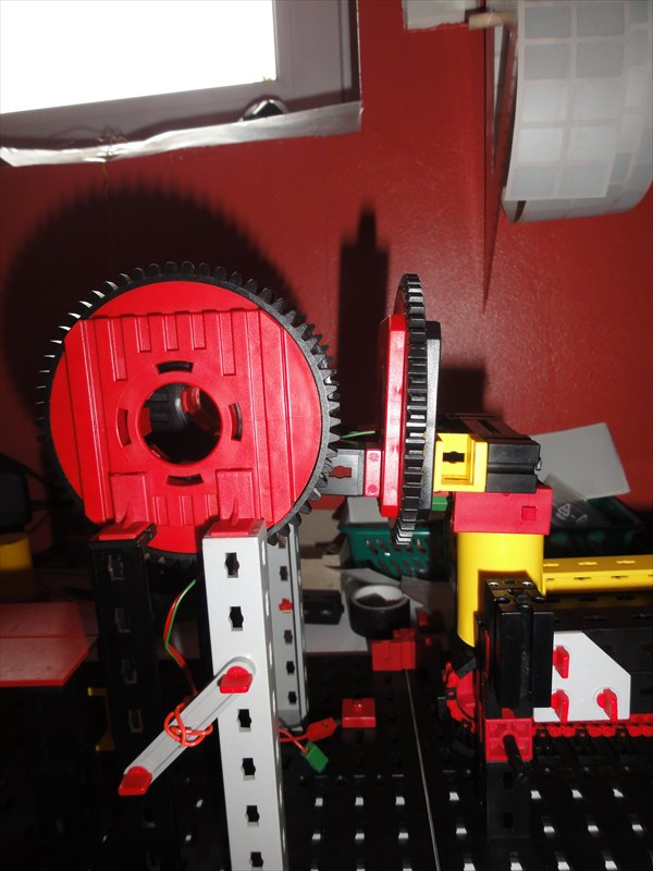

Industriemodell Pick-up
Konstruiert und fotografiert von Marcel Endlich (Endlich).
Hochgeladen am 26.8.2010, 17:40 von Endlich.  7 / 7
Hier kann man ihn sehen, wie er gerade eine Tonne vom Förderband aus nimmt
Ich hoffe euch hats gefallen.
PS: Das ist die erste Version, er ist noch nicht ganz fertig, weitere Bilder folgen.

Könntest Du noch verraten, was die Drehung des äußeren Drehkranzes bewirkt? Steckt da eine raffinierte Mechanik dahinter, oder ein eigener Motor?
Gruß, Stefan

Also, wenn er die Tonne anhebt, sich um 180° zum Tisch dreht, steht die Tonne ja auf dem Kopf, deswegen ist der obere Drehkranz da, um die Tonne um 180° zu drehen.
Ich hoffe ich konnte weiterhelfen
MfG Endlich
Endlich (27.8.2010, 07:39:43)
sry, habe die Hälfte vergessen, als der Drehkranz an dem der E-Magnet befestigt ist, wird durch einen extra Motor angetrieben.
Ich habe jetzt schon beide Motoren eingebaut, aber Bilder folgen noch. Da kann man es gut sehen.

@Stefan Hatte ich auch schon vermutet! Sollte auch mechanisch gehen, du findest sicher eine Lösung :)
Endlich (31.8.2010, 12:59:01)
Ich habe jetzt zwei Motoren eingebaut, vielleicht schaue nach einer Lösung, aber eher nehem ich zwei Motoren, weil der Platz ist auch relativ klein
MfG Endlich
