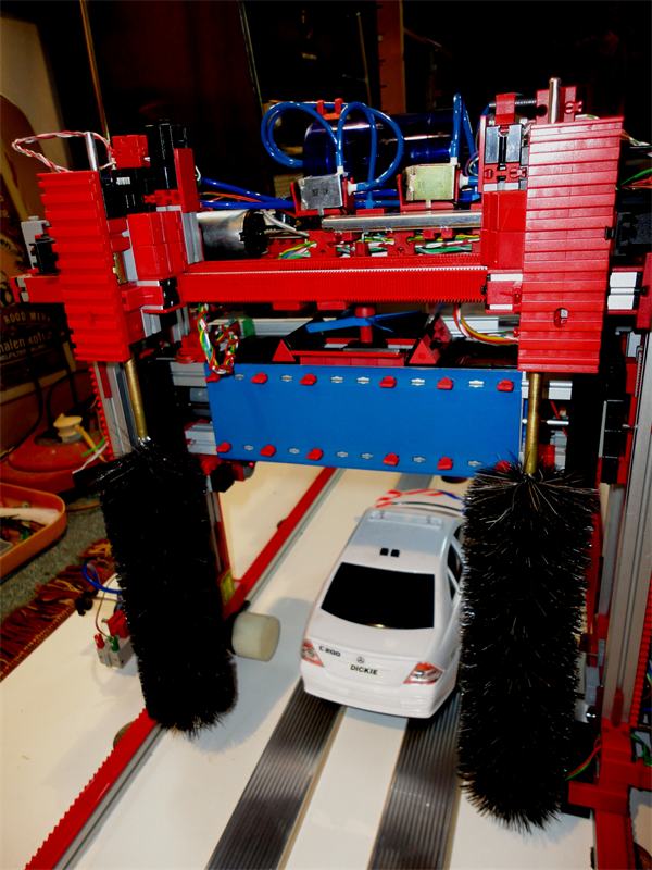

Fischertechnik Autowaschstrasse
Hochgeladen am 26.10.2011, 17:53 von peterholland.  7 / 22
Das Portal bewegt sich um die Vertikalbürsten in die Position der Fahrzeug-hintenseite zu bringen. Ich nutze eine Distanz-Sensor (D1A) dafür. Die Vertikalbürsten beginnen sich zu drehen und aufeinander zuzufahren. Nach dem Aufeinandertreffen der beiden Vertikalbürsten, das durch einen Reed-Schalter erfasst wird, führen die beiden Vertikalbürsten zusammen eine Hin- und Herbewegung aus, die durch mechanische Endtaster begrenzt wird.
