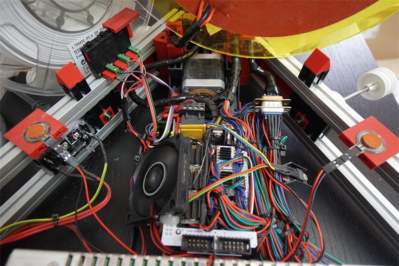

RAMPS
Konstruiert und fotografiert von Severin.
Hochgeladen am 31.7.2016, 17:44 von Severin.  17 / 24
Die Elektronik ist die aus dem alten Drucker.
david-ftc (31.7.2016, 20:56:47)
Ich meine da einen Arduino Mega zu erkennen. Welche Motorsteuerung verwendest du für die Schrittmotoren?
Severin (31.7.2016, 21:12:51)
Das siehst du richtig. Auf dem Mega ist das RAMPS (RepRap Arduino Mega Pololu Shield), auf dem wiederum 3x Trinamic SilentStepStick (deutlich teurer, lassen aber die Schrittmotoren sehr ruhig laufen -> glatte Oberflächen) für XYZ Motor und 2x Pololu für die Extruder.
