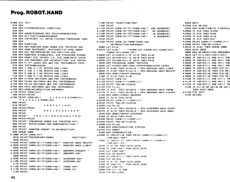

   An exemple of the language to drive the original model. I beleive it is “Assembly Language”
Ein Beispiel für die Sprache zu fahren das ursprüngliche Modell. Ich glaube, es ist “Assembly Language”
kilo70 (15.5.2011, 09:15:22)
Hi Assembly Language (ASM) would not be so easily readable ;) This is some kind of BASIC language. The programs allows to controll the roboter via the computer keyboard.
thkais (15.5.2011, 13:50:52)
This is C64-Basic. It is mixed with a machine-code / Assembler “driver”. The functions of the driver are called with the “SYS” statements.
Dies ist C64-Basic. Im Programmcode sieht man die Aufrufe eines “Treibers”, der offenbar in Maschinencode (Assembler) vorliegt, das ist zu sehen an den “SYS” - Befehlen.
