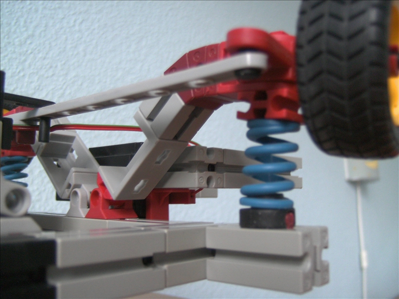

Vorderräder
Konstruiert und fotografiert von Marius Käpernick.
Hochgeladen am 2.3.2009, 18:07 von Marius.  12 / 17
thomas004 (3.3.2009, 08:48:10)
Schönes Modell, und tolle Idee! Aber die Radaufhängung ist kinematisch nicht optimal. Beim Einfedern lenken die Räder automatisch nach außen. Das ist selten gewollt. Längslenker vorn (wie an der Hinterachse) wären besser.
