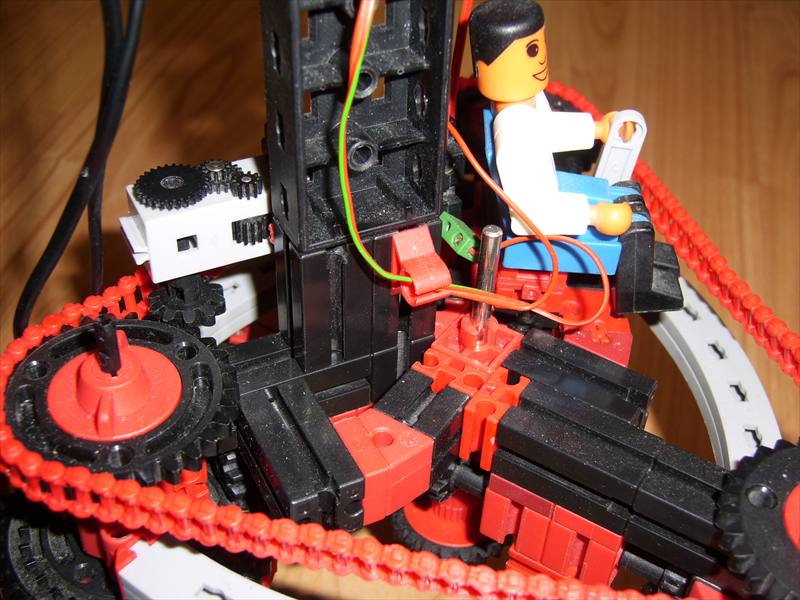

Hochgeladen am 27.5.2010, 12:28 von kilo70.  6 / 8
auf der Metalachsebe neben dem Fahrersitz sitzt die Schnecke. eeeeeigentlich sollte auf diese Achse noch ein senkrecht stehendes Differential und der Motor sollte dieses dann antreiben.
Die Idee war: Eine Seite des Differentials: der Lenkantrieb. Andere Seite: eine Art “drehender Käfig” um das gesamte Fahrzeug. Wenn es nun an eine Wand stösst, wird der drehende Käfig blockier -> die Kraft wird in die Lenkung geleitet -> die Räder verändern ihre Stellung -> das Fahrzeug entfernt sich vom Hindernis.
Problem: Stabiliät, der Käfig hat sich zu schnell gedreht, durch die Dreiecksform konnte man nicht richtig “im Raster bauen”, es hätte alles grösser gemusst…
