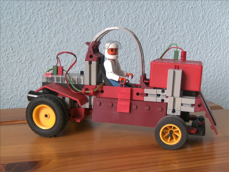

Konstruiert und fotografiert von Marius Käpernick.
Hochgeladen am 9.2.2009, 15:56 von Marius.  3 / 19
Udo2 (9.2.2009, 20:05:38)
Hallo Marius, wie auch auf den anderen Fotos zu erkennen ist, hast du die beiden Streben neben den Löchern plastisch verformt. Das ist an der Hellfärbung zu erkennen. Solche Teile bekommst du nicht mehr gerade! Die Ursachen können sein Teile zu alt mit zu stark flüchtigem Weichmacher, Teile unsachbemäss gebogen bzw. Biegeradius zu klein. Ich tippe da mal auf dein Biegen, das hier fachgerecht zwischen! den Löchern beginnen muss. Gruss, Udo2
