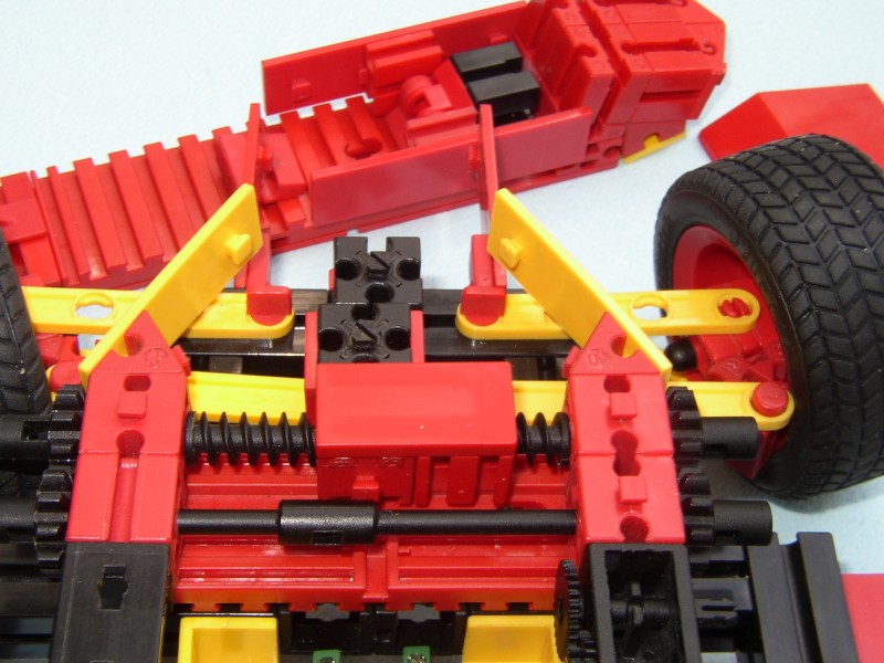

Die Lenkung basiert auf zwei Schnecken 35977 in der Version ohne Stummel (*), die sich stirnseitig gegenüber stehen. Beim Zusammenstecken muss man darauf achten, dass der Schneckengang ohne Sprung über beide Schnecken durchgeht. Die zweite Schneckenmutter dient dazu, das ganze zu “entwackeln”.
(*) siehe Bild http://www.ftcommunity.de/details.php?image_id=12780 Es ist die Sorte in der Mitte und unten.
