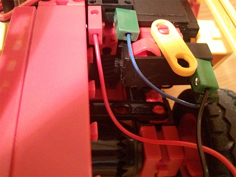

Hinterachse
Hochgeladen am 22.2.2012, 22:48 von Stefan Falk.  8 / 8
Außer dem Ein-/Ausschalter sieht man hier die Hinterachse. Per Statikadapter ist da eine I-Strebe 45 quer aufgelegt. Zwischen der und den Bausteinen der Achskonstruktion enden die I-Streben 120, die längs durchs Fahrzeug führen. Dadurch halten die die Hinterachse hinreichen fest nach oben, wenn man das Fahrzeug einfach anhebt. Die Statikadapter selbst haben auch eine Funktion: Sie sichern die Hinterachse zusammen mit den I-Streben 120 gegen seitliches Versetzen.

das mit dem ein-/aus Schalter find ich eine coole Idee
Stefan Falk (16.11.2017, 10:40:33)
Die hab ich aber auch nur irgendwo abgeguckt ;-) Gruß, Stefan
