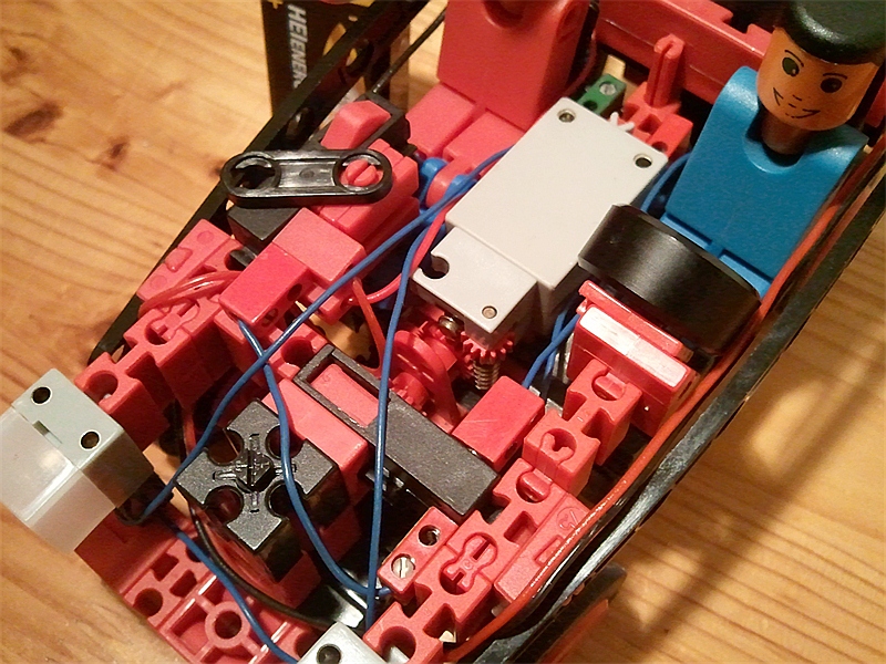

Hochgeladen am 26.2.2012, 22:38 von Stefan Falk.  5 / 10
Der MiniMot treibt eine Riegelscheibe an, die zwischen zwei Klemmringen auf einer K-Achse steckt. Sie ist mit der hier sichtbaren Lagerlasche und vorne in einem roten BS15 mit Loch gelagert. Diese Riegelscheibe dreht beim Lenkanschlag einfach durch, sodass die Lenkgeometrie und insbesondere die Mittelstellungserkennung (siehe später) ungestört bleiben.

@thomas004: Vor allem deshalb, weil ich ein Auto wollte, bei dem per Fernsteuerung das Licht an/aus geschaltet werden kann, und das geht hier eben gut per M3-Ausgang. Zudem ist dieses Fahrzeug, wenn ich richtig abschätze, noch kürzer als Deines, und ganz abgesehen davon finde ich das alte IR-Set durchaus Klasse. Der Spielspaß ist durch die fehlende feinere Lenkung ja nun nicht sooo eingeschränkt. Und schließlich reizte einfach die Herausforderung, die nicht-Servo-Lenkung klein hinzubekommen.
