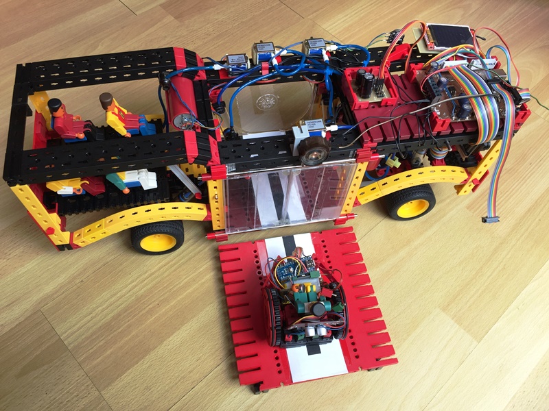

Gesamtansicht: Inklusionsprojekt mit Bus und eRolli
Konstruiert und fotografiert von Dirk Uffmann.
Hochgeladen am 15.3.2017, 21:16 von uffi.  1 / 29
Schlagworte: Inklusion, behindertengerecht, Pneumatik, Luftfederung, Niveauregulierung, Gleitfalttür, CD, eRolli, Bus.
Hier ist die Situation an der Bushaltestelle dargestellt.

Sehr scharfe Technik, da hast Du mal wieder alle Register gezogen.
Gruß, Stefan
uffi (16.3.2017, 07:00:17)
Danke, Stefan!
Harald (16.3.2017, 11:42:59)
Da sind wirklich alle Register gezogen, bis hin zum Doppelton-Signal! Der e-Rolli ist super!
Eins wüsst ich noch: das Absenken kannst du mit einem Drosselventil á la Stefan etwas sanfter machen, damit den Passagieren im Heck nicht jedesmal der Coffee-to-go auf den Schoß kippt.
Die Scharniere und die Befestigung der Zylinder an den Türen täten mich noch interessieren. Die Scharniere sind als “Klavierband” aus Klarsicht-Klebstreifen, vermute ich.
Gruß, Harald
Harald (16.3.2017, 12:00:17)
Zum “Drosselventil á la Stefan” siehe Stichwort “Abluftdrosselung”: ft:pedia 2014-01, Druckluftsteuerungen (Teil 1) ft:pedia 2014-02, Abluftdrosselung mit dem Pneumatik-Handventil
Gruß, Harald
uffi (16.3.2017, 12:01:34)
Danke, Harald!
Ja, Drosselventile sind schon implementiert vorne und hinten (Lüsterklemme am Entlüftungsschlauch vor dem Entlüftungsventil), die müssten nur noch etwas mehr zugedreht werden.
Die “Scharniere” bestehen aus doppelseitigem Klebeband (Teppichklebeband).
Die Befestigung der Pneumatik-Zylinder an den Gleitfalttüren ist so gemacht:
  • an der blauen Stange des Pneumatik-Zylinders sitzt ein Pneumatik-Achsadapter rot (31422)
  • dieser ist über einen Kupferdraht mit einer kleinen Bohrung in der Tür verbunden.
Gruß, Dirk
