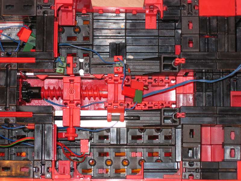

Die Lenkung mit Schnecke: die bekannte Schaltung mit zwei Dioden wurde verwendet.
thomas004 (22.12.2005, 11:46:16)
SchaltungWas ist denn das für eine eletrische/elektronische Schaltung an der Lenkschnecke? Ich sehe 3 Taster, was machen die? Ist zur Steuerung das E-TEC-Modul notwendig? Hast Du eine Prinzpskizze von der Schaltung?
Viele Fragen… ;o)
Danke, Gruß, Thomas
ffcoe (22.12.2005, 18:03:57)
Re:SchaltungDer untere Taster ist fungiert als Servoschalter, der an das IR-Modul beschlossen. Der Anschluss an + istAbtrennbar, somit kann man die Servofunktion abschalten. Die zwei unteren Taster sind Entschalter.
