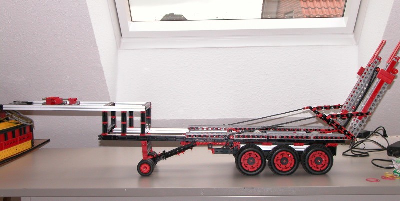

Gesamtansicht
Konstruiert und fotografiert von Ludger Mäsing (ludger-ftc).
Hochgeladen am 5.3.2012, 12:56 von ludger-ftc.  28 / 40
Damit der LKW nicht so ganz allein dasteht habe ich noch einen Auflieger dazu gebaut. H = 42, B = 33, L ohne Rampe = 110, L mit Rampe = 160 cm. Die größten Probleme hatte ich bei der Hebemechanik für die Rampe. Aber ich konnte sie lösen.
ftFabian (5.3.2012, 17:11:28)
Schon wieder so ein hammer Teil! Hut ab. Eine Frage: Was sind das für Reifen (wo sind die her)?

Endlich (5.3.2012, 18:12:08)
Hallo Ludger,
da bleibt ja einem richtig die Spucke weg. Sehr schöne Mechanik und schöner Hebemechanismus für die Rampen. Respekt!

ludger-ftc (6.3.2012, 13:44:25)
Habe ich doch glatt die Frage vom Fabian überlesen …..
im alten Forum habe ich mal eine Aufstellung diverser Reifen gemacht. Leider haben wir keinen Zugriff mehr darauf.
ABER
Dirk Fox war die Rettung…. DANKE
hier ist diese Aufstellung: http://forum.ftcommunity.de/viewtopic.php?f=4&t=621
Es war der 223420, ist aber leider bei Conrad ausverkauft…. Den Graupner Reifen habe ich bei der Zugmaschiene verwendet.
Gruß ludger
ftFabian (6.3.2012, 15:52:41)
Vielen dank für die schnelle Antwort. MfG Fabian

ludger-ftc (8.3.2012, 08:15:43)
Hallo Arjen,
bing ihn zum Clubtag nach Enschede (10.03.21012) mit. Dann können wir das mal probieren.
