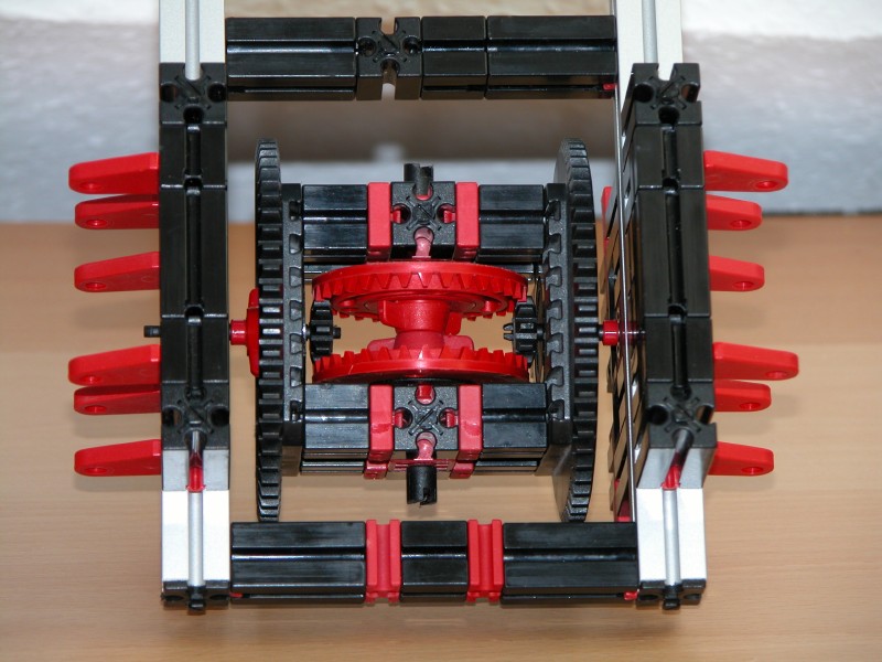

zweiter Versuch
Konstruiert und fotografiert von Ludger Mäsing (ludger-ftc).
Hochgeladen am 5.2.2012, 20:01 von ludger-ftc.  13 / 40
Hier ein Differential in der zweiten, verbesserten, Version. Andreas hat mir die Z40 abgedreht so das nur noch der Innenkranz mit den Zähnen stehen blieb. So konnte ich die Differentiale weiter verkleinern. Hier sieht man auch wie ich die gekürzten Rast Z10 eingebaut habe. Sie befinden sich zwischen den liegen roten Zahnrädern.
thomas004 (6.2.2012, 08:09:21)
Pfui! Bei sooo einem Riesenmodell sollte es auch ohne Bauteilzerstörung gehen …
Gruß, Thomas
ludger-ftc (6.2.2012, 08:44:53)
Hallo Thomas,
geht es, aber dann wird es noch größer. Siehe Bild vorher…. Gruß ludger
