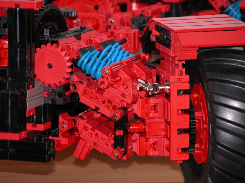

Lenkung von vorn
Konstruiert und fotografiert von Ludger Mäsing (ludger-ftc).
Hochgeladen am 5.2.2012, 20:01 von ludger-ftc.  9 / 40
Hier eine ältere Version. Das Z20 war zum Antrieb der Seilwinde gedacht. Leider gibt es beim Lenken ein großes Problem. Das Fahrzeug ist vorn zu schwer. Auf der Vorderachse lasten 2.5 bis 3 Kg. Deswegen ist sie auch so komplex aufgebaut. Zuerst sollte sie, ähnlich wie die Hinterachse aussehen. Das funktionierte aber nicht. Deswegen jetzt so. So frei nach dem Motto “Darf `s ein bisschen mehr sein”.
robvanbaal (5.2.2012, 23:25:29)
Imposant. Kann nichts anderes sagen.
thomas004 (6.2.2012, 08:15:28)
Puh. Unfassbar … :oO
Gruß, Thomas
Marten70 (6.2.2012, 20:11:15)
Es ist tatsächlich ein bisschen mehr geworden….. :) Mann, das ist solide!! Was für ein Differential hast du für die Vorderasche verbaut / gemacht? Könntest du Bilder der Unterseite der Vorderasche mal hinzufügen? Wo hast du diese Metall Kardane her?
mfrGr Marten
ludger-ftc (9.2.2012, 08:35:33)
@Marten, hatte den letzten Teil deiner Frage total übersehen… Die Kardane habe ich bei e**y ersteigert. Einfach nach “CNC Wellenkupplung Kardan” suchen. Preis pro Stück 3,79 bis 3,90€. Gruß ludger
