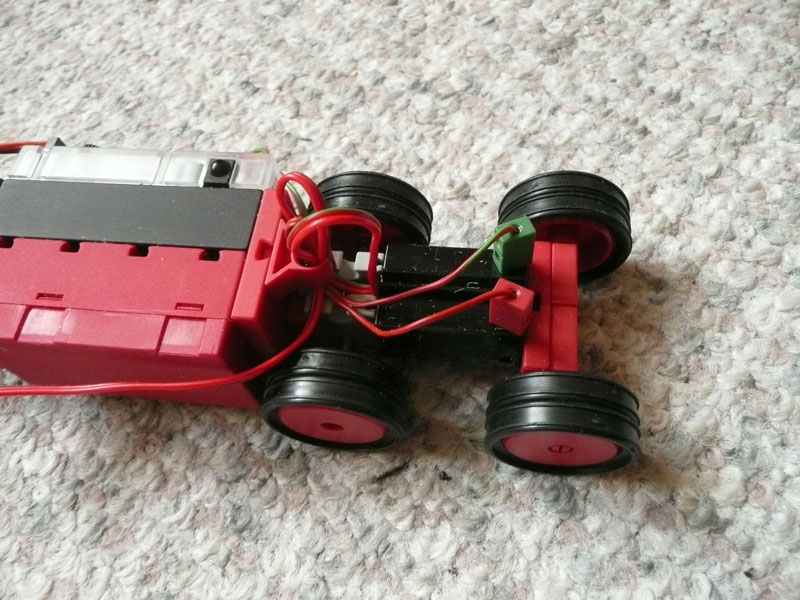

Nano RC Truck 07
Konstruiert und fotografiert von rumpelwilly.
Hochgeladen am 5.12.2011, 23:19 von rumpelwilly.  27 / 30
…der Antrieb, eine Kombination aus neu und alt. Das graue Getriebe bringt genügend Kraft und Geschwindigkeit auf die Piste und ist eine super Kombi zu den neuen Komponenten… Mit der einen angetriebenen Achsen kommt der kleine auf ansehnliche Geschwindigkeit. Auf dem gezeigten Teppichboden natürlich keine Rennen. Die 23er Räder sind auf der Getriebeachse gesteckt und drehen nicht durch.
Stefan Falk (5.12.2011, 23:27:03)
Könntest Du den Motor nicht noch platzsparender einbauen, z. B. vorne unter dem Führerhaus anstatt hinten? Gruß, Stefan
thomas004 (6.12.2011, 08:42:43)
Nicht schlecht … ;o)
Kannst Du mal bitte die Gesamtlänge messen? Denn viel kleiner als mein Micro-RC-Truck scheint dieser nicht zu sein. Die Breite ist identisch, nur in der Höhe gewinnst Du.
Wie ist die Traktion mit nur einer angetriebenen Achse?
Gruß, Thomas
rumpelwilly (9.12.2011, 19:36:30)
@ Stefan Falk hatte ich auch überlegt, gibt Schwierigkeiten bei der Aufnahme der zweiten Achse
rumpelwilly (9.12.2011, 19:40:56)
@ thomas004 …so, die Gesamtlänge von Fahrerhaus vorn bis Ende letzten Rades sind 300 mm… …die Traktion ist auf Teppichbaoden und auch auf Parkett super…, der kleine erreicht ansehnlich Geschwindigkeiten…und die Bezeichnung “nano” kommt wegen der Höhe und dem kleinen Fahrerhaus…., in der Länge könnten beide identisch sein…
