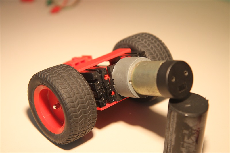

Aufbau Doppelachse Teil 1: Der Motor Eingebaut 2
Konstruiert von Kryn1998. Fotografiert von Kryn.
Hochgeladen am 1.8.2014, 17:52 von Kryn1998.  20 / 23
Nochmal aus einer anderen Perspektive.
H.A.R.R.Y. (6.8.2014, 10:33:04)
Nur so eine Idee um den recht schweren PM noch besser zu halten: Je eine Bauplatte 30x15 mit 2 Zapfen in die senkrechten Nuten an den Stirnseiten der BS30-Stapel sollte dafür sogen, daß die Federnocken (und damit der PM) oben nicht herausrutschen.
Gruß H.A.R.R.Y.
