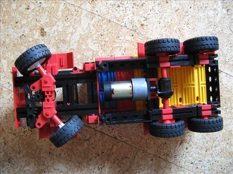

von unten, antrieb und Lenkung
Harald (4.4.2007, 17:48:34)
Bei der Lenkung solltest du mal versuchen, den Drehpunkt (also die Achse, um die Räder beim Einschlagen geschwenkt werden) weiter außen hin zu bekommen. Ideal wäre, wenn die Reifen “genau auf dem Punkt” (jeder Reifen auf der Mitte seiner Aufstandsfläche) drehen würden.
Das kriegt man mit ft (glaube ich) überhaupt nicht hin, aber in die Richtung sollte man streben. Allein schon, um die Radkästen klein zu halten und Platz für weitere Anbauten am Laster zu bekommen. Das Problem ist dann erst mal das Lenkgetriebe, und dahinter lauern vielleicht noch mehr. Aber man baut ja nicht mit ft, um keine Probleme zu haben ;-)
Gruß, Harald
Fruehauf Jan Niklas (5.4.2007, 09:18:07)
Hatte ich eigentlich vor, habe es mal mit Zahnstangen versucht, ging aber nicht…
Hat jemand eine Idee, wie man das bauen könnte? Gruß, Niklas
StefanL (5.4.2007, 17:29:47)
Hallo, http://www.ftcommunity.de/details.php?image_id=9660 oder auch: http://www.ftcommunity.de/details.php?image_id=8693
Gruß Stefan
Fruehauf Jan Niklas (6.4.2007, 09:31:18)
Gute Idee, das mit dem Seil! Danke für die hilfe! Gruß, Niklas
