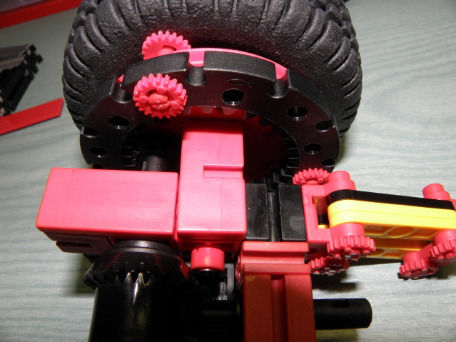

achteras
Konstruiert und fotografiert von chef8.
Hochgeladen am 14.6.2010, 14:39 von chef8.  14 / 26
onderaanzicht met parallel geleiding voor de vering
Marten70 (22.7.2011, 12:18:56)
Op de achteras heb je een reductie van 1:3 tgv de overbrenging Z10 Z30 , op de vooras niet. Hoe los je dit snelheidsverschil tussen voor- en achteras op?
Auf der Antriebsasche hinten hast du eine Reduktion von 1:3 wegen die Z10 un Z30 Zahnräder. Vorn gibt es diese Untersetzung nicht, wie löst du dieser Unterschied?
chef8 (10.8.2011, 17:38:30)
Er zit een lengte diff bij de motor aandrijving
