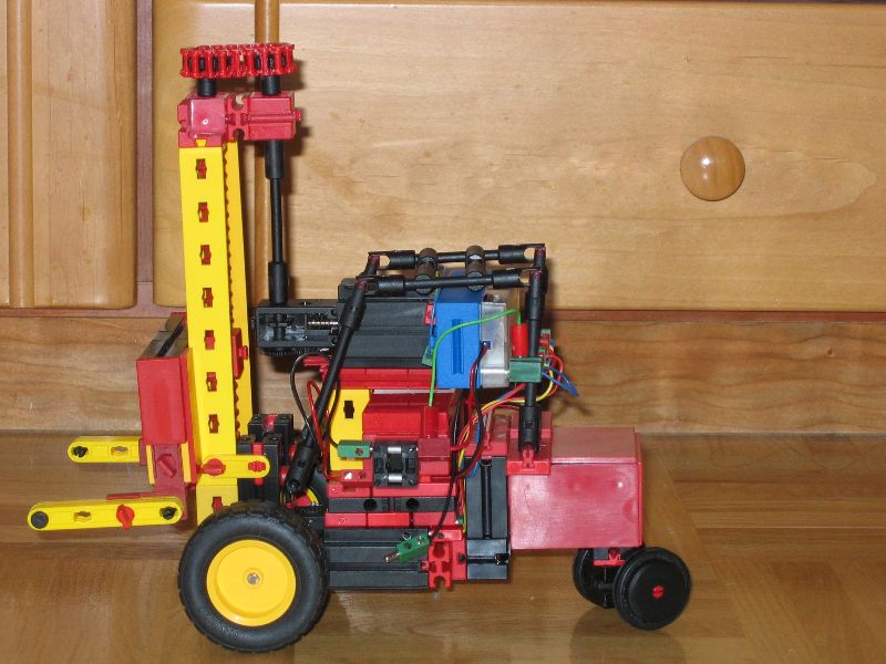

Hochgeladen am 15.5.2005, 17:28 von ffcoe.  1 / 5
Das ist die linke Seitenansicht. Dieser gabelstabler ist eigentlich nur die vollkommene Motoriesierung des ft-Baukastens “Gabelastabler”. Er wird mit dem IR Controll Set gesteuert. Er kann vorwärts und rüchwärts fahren, sowie sich auf der stelle drehen und die Gabel auf- und abbewegen.
naschara (15.5.2007, 16:37:59)
Hallo, dieses Modell habe ich vor einiger Zeit auch gebaut. Zum einen nach Originalbauanleitung, allerdings etwas modifiziert (konsequent in schwarz und rot, sowie in einigen mechanischen Details verändert/verbessert). Die originale Modellgröße wurde dabei nicht verändert.
Und zum anderen als IR-fernsteuerbares Modell mit zwei Motoren für vorwärts/rückwärts und links/rechts (IR-Raubenfunktion) und ein Motor für den Gabelhub. Die (neue) Modellgröße richtete sich dabei nach dem IR-Empfänger und der Stromversorgung (zwei Batteriekästen). Diese sind nun integraler Bestandteil der Konstruktion und so gut wie unsichtbar. Das Modell ist dadurch in jeder Dimension etwa 20 % größer geworden, aber die Anmutung des Originals ist weitestgehend erhalten geblieben. naschara
Olli (15.5.2007, 19:07:45)
Als ich diesen Gabelstapler einmal motorisiert aufbeaut hatte standen der IR-Empfänger und der Batteriekasten aufrecht in der Führerkanzel und die Hubfunktion betätigte ein P-Motor.
Gruß Olli
