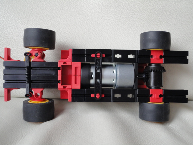

Konstruiert und fotografiert von thomas004.
Hochgeladen am 29.3.2010, 19:03 von thomas004.  5 / 5
Die Ansicht von unten.
Die beiden Bausteine V 15 Eck rot (38240) hinter der Vorderachse sind für den notwendigen Freiraum für die Stecker zum Anschluss des Power-Motors erforderlich.
Die beiden Winkelsteine 10x15x15 rot (38423) vor dem Power-Motor verhindern, dass sich der Motor unter Last nach vorn und vom Differenzial wegschiebt. Der Motor wird im vorderen Bereich nur durch die Statikstrebe gehalten.
Dirk Fox (12.1.2011, 18:51:59)
Hallo Thomas, das ist wirklich Minimalismus pur! Fehlt nur noch ein IR-Empfänger in Baustein 30-Format und ein Akku in halber Baugröße, und das (Kinder-)Glück wäre perfekt! Gruß, Dirk
