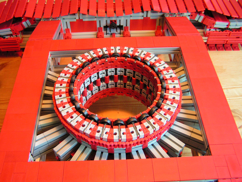

Konstruiert und fotografiert von Peter Krijnen.
Hochgeladen am 19.6.2005, 16:07 von pk.  18 / 44
Der Drehkranz werd wieder aus einen stück Alu rohr und zwei Alu platten 150x150mm aufgebaut sein. Innen Durchmesser: 110mm.

Maßstab@chevyfahrer Wurde ich die Bodenplatte 90x180 nemen, wurde die breite der Raupe in verheltnis zur lenge, zu schmal. Der maßstab wurde 2400/180=13,333 sein. 74 Raupenplatten von 90mm ist 6840mm. Das entspricht dan ungefehr eine Raupenlenge von 3,2 meter. Da bei das große vorbild, die Raupen 16,5 meter lang sind wurde das bei einen maßstab von 1:13,333 ungefehr 1,237 meter sein. Eine Raupenplatte soll daher eine lenge von etwa 1237 x 2 / 74 = 35mm aufweisen mussen.
