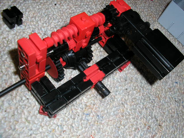

Ich habe hier auf die schnelle mal ein motorisiertes Sperrdifferential gebaut. Das hat einfach den Vorteil, das man das D. z.B.über den Computer steuern kann. Leider ist es aber nur eine 0%auf100%-sperre.

Ist das nicht etwas zu ‘weich’ gebaut? Die Plastik-Achsen biegen sich doch bei ein bisschen Last weg, und dann fängt der Antrieb an zu knattern. Mit zwei Teilen “Kupplungsstück 30” 38260 (links und rechts vom Differenzial) sähe das schon besser aus.

Ich habe dieses Sperrdifferential bis jetzt nur bei kleineren Fahrzeugen (so 10x5x5cm)ausprobiert. Natürlich habe ich das ganze noch etwas beim Fahrzeug stabilisiert. Hier sieht man nur das Grundgerüst. Bei mir hat es jedenfalls nie geknattert. Aber ich werde disen Tipp auch mal ausprobieren.
