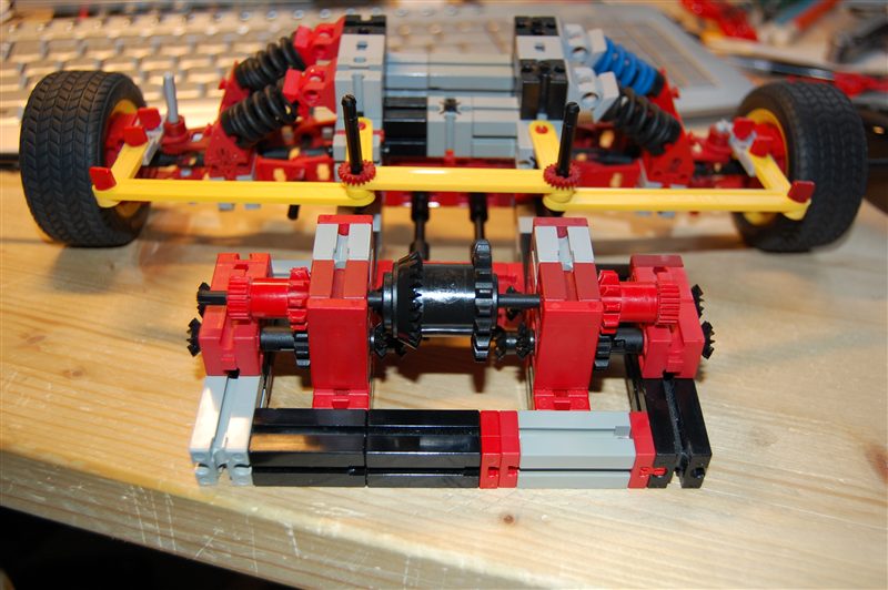

Lenkung
Konstruiert und fotografiert von Frederik Vormann (Fredy).
Hochgeladen am 20.7.2007, 14:48 von Fredy.  7 / 9
Arjen Neijsen (jmn) (22.7.2007, 21:49:30)
Hallo Fredy,
Vielleicht eine Idee um das alles schmaller zu machen. Ich wurde mahl versuchen es zu erklaren. Ist es nicht moglich das du denn Federungs Achse weiter nach innen bringst und damit das denn Antrieb von reifen umgedreht wird? Ich meine das denn rechten Antriebs-achse das linken Rad antreibst und denn linker Antriebs-achse den rechter Rad? Ist vielleicht nicht einfach aber woll nicht unmoglich. Ich denke damit wird dein Allrad fast 60mm schmaller. Es wird aber etwas hoher sein. Ob es funktioniert: keine ahnung, ich habe es selber noch nicht ausprobiert.
Arjen Neijsen
Fredy (13.8.2007, 14:28:46)
Hi, Habe deine idee ganz übersehen… mh, klingt gut ich werde mal drüber nach denken
Gruß Fredy
