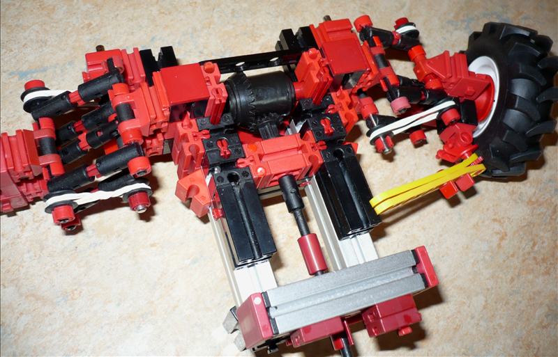

Konstruiert und fotografiert von Severin.
Hochgeladen am 17.10.2008, 16:31 von Severin.  6 / 10
An den Statikstreben wird der Lenkmotor eingebaut
Stefan Falk (17.10.2008, 17:04:35)
Schick. Wenn das Lenkteil da der Würfel eines alten Kardangelenkes ist, verstehe ich aber noch nicht, wie Du das auf der Achse (in Fahrtrichtung) festbekommen hast. Wie geht der Trick?
Gruß, Stefan
Severin (17.10.2008, 17:07:40)
IN dem Gelenkteil sind bei mir 2 Löcher drin (in jedem, ich hab nur nicht genügend würfel die andere Seite auch zu machen) in die sich der Würfel wunderbar ein hängen lässt….
stephan (17.10.2008, 17:25:43)
Das sind bestimmt die Kardans vom Hubgetriebe. Die “normalen” müssten ja zu sein.
Stefan Falk (17.10.2008, 18:08:22)
@stephan: Was meinst Du für ein Teil? “Kardan vom Hubgetriebe” sagt mir gerade gar nichts. Stehe ich auf dem Schlauch?
Gruß, Stefan
stephan (17.10.2008, 18:17:14)
@ stefan Das Kardan Gelenk mit der dreieckigen Aufnahme vorne dran. Das hat die Nummer 37282 bei Knobloch und sieht so aus.
stephan (17.10.2008, 18:19:48)
Im nachinein betrrachtet sind es aber doch die Würfel von den “normalen” Kardan Gelenken. Die scheinen ein Loch zu haben wo man eine Achse durchstecken kann.
Severin (17.10.2008, 18:30:15)
Es handelt sich um die Gelenkklaue 38446 und den Würfel 35115
Svefisch (17.10.2008, 19:51:36)
Das Loch ist vor ca. zehn Jahren in den Kardanwürfel gekommen und gabs dann im Pneumatik-Kasten (Vorgänger des Pneumatik 2). Das war wieder mal eine Bauteilverbesserung, die hier eine prima Idee ermöglicht. gefällt mir wirklich gut, die Aufhängung mit Lenkung. Soll man erst einmal drauf kommen.
