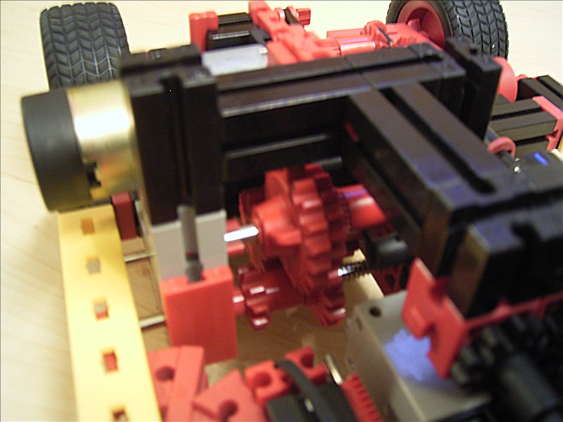

   Die unteren Zahnräder (Z10 und Z15) werden für die Umschaltung zwischen den 2 verfügbaren Gängen in Achsrichtung verschoben.
fitec (20.11.2007, 20:03:45)
Hallo Schön, mal wieder ein Fahrzeug mit Schaltung. Wieso ist da eigentich eine Federauf der Metallachse?
Gruß fitec
Stefan Falk (20.11.2007, 20:32:59)
Die Feder drückte die verschiebliche Achse zurück auf den einen Gang, solange sie nicht von dem Hebel links in den anderen Gang gedrückt wurde. Das Getriebe überlebte den Prototypenstatus des Fahrwerks aber nicht und blieb im endgültigen Fahrzeug nicht enthalten.
