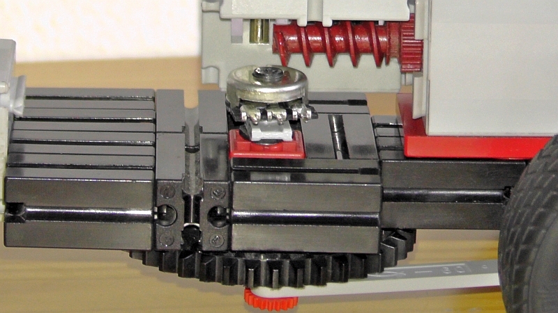

Lenkstellungsabgriff mit Potentiometer

Das Poti hat endlich einen guten Platz gefunden. Angetrieben wird es von der Lenkmecahnik unter dem Fahrzeug.
Marten70 (22.3.2014, 15:40:13)
?? Hast du da eine Art Servo fur das Lenken gemacht??
Schone leichte Losung!
Gr Marten
uffi (28.8.2015, 16:03:22)
Ja, der Lenkeinschlag kann genau auf den gewünschten, AD-gewandelten Wert des Potentiometer-Spannungsabgriff eingestellt werden.
Danke und Gruß, Dirk
