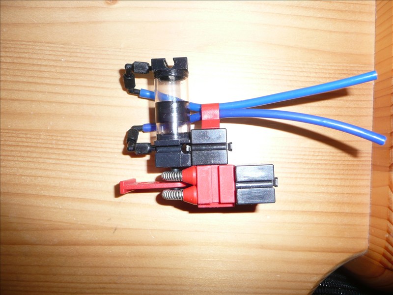

Anhängerkuplung
Konstruiert und fotografiert von Severin.
Hochgeladen am 4.12.2007, 16:58 von Severin.  2 / 2
Man kann auch den plastikhaken durch eine zusätliche feder ersetzen
fitec (4.12.2007, 17:13:59)
Das du den Kompressorzylinder an beiden Seiten anschließt wird nichts nützen. Die Seite, weo die Achse rauskommt ist nicht abgedichtet. Du wirst den Zylinder so nicht einfahren können.
Griß fitec
Severin (4.12.2007, 17:17:48)
nicht ganz: die kraft die da noch übrigbleibt reicht vollkommen aus den Zylinder einzufahren
Gruß Severin
Stefan Falk (4.12.2007, 17:47:09)
Sind das da zwei alte Elektromechanik-Federfüße? Biegen die sich nach dieser Beanspruchung wieder gerade?
Gruß, Stefan
Severin (4.12.2007, 20:07:15)
ja ich denke schon. Einer war sowieso schon krumm.
Gruß Severin
Triceratops (5.12.2007, 19:15:23)
Hallo
Also, ich hab’ auch einige dieser antiquierten Federfüße. Und einen davon habe ich mal weitaus weniger gebogen; allerdings ist er das auch heute nach gut 20 Jahren immer noch.
Gruß, Thomas
Sannchen90 (5.12.2007, 19:17:20)
Absolut pfiffige Idee, Gratulation.
