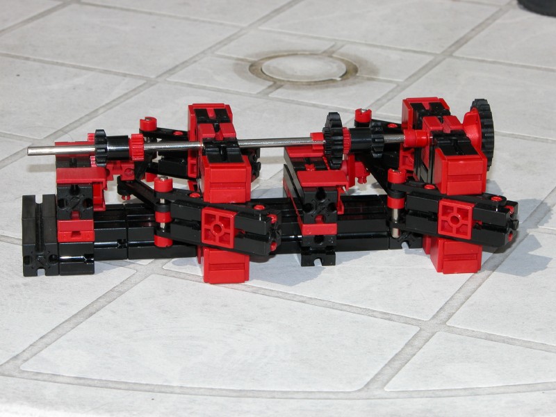

Doppelachslenkung Ansicht
Konstruiert und fotografiert von Ludger Mäsing (ludger-ftc).
Hochgeladen am 30.6.2007, 15:51 von ludger-ftc.  1 / 15
Bei einer Doppelachslenkung tritt oft das Problem auf das die Reifen “radieren”. Dieses kann durch unterschiedliche Lenkradien der Vorderräder vermieden werden. Das habe ich versucht hier umzusetzen.
schnaggels (8.7.2007, 00:03:21)
Tolle Idee, hätte nicht gedacht das es “so” einfach mit 2 verschiedenen Zahnrädern zu lösen ist. Gefällt mir besser als die mechanischen Lösungen mit unterschiedlichen Hebeln an den Lenkgestängen!
Gruß, Thomas
