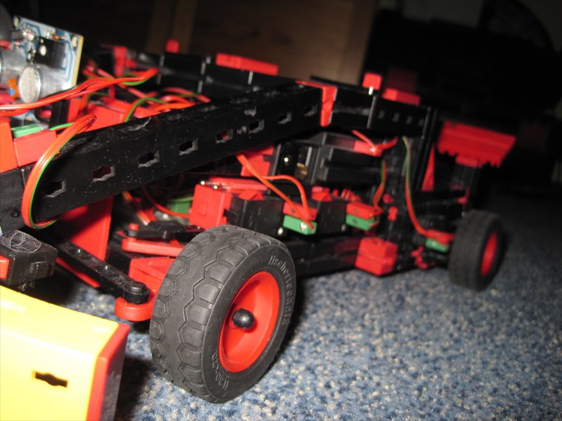

Kitt aus knightrider (lenkung)
Konstruiert und fotografiert von dasbinich273.
Hochgeladen am 15.1.2010, 16:23 von dasbinich273.  3 / 4
Mein Nachbaumodell von kitt hat folgende Merkmale: Ultraschall,50:1 P-motor,2taster an der stoßstange,3 taster am lenkmotor für die Lenkung,lampen und ein Sprachmodul
heiko (22.1.2010, 13:05:24)
Was macht der Ultraschallsensor? Piepen oder bremsen?
dasbinich273 (22.1.2010, 15:18:53)
Er gibt Werte an,wenn er an der Mauer ist ist er hoch,wenn er im Flur ist niedrig,wenn der Wert zu hoch wird bremst er und dreht ab.(so sollte es jeder verstehen :D)
