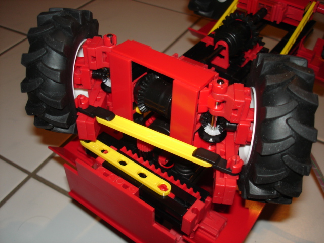

Die Vorderachse von unten von vorn.
Das Lenktrapez ist ganz ordentlich und sorgt prima für den unterschiedlichen Lenkeinschlag beider Räder.
Die Zahnstange wird nur durch das Zahnrad selbst am Rausfallen gehindert. Sie ist daher sehr wackelig gelagert, hält aber bombenfest, läuft extrem leicht und klemmt nicht!
Fredy (13.10.2007, 16:59:53)
Hallo, Wie habt ihr die weißen Zahnräder wieder aus dem Differenzialen raus bekommen ? oder habt ihr sie nie eingebaut ?
Gruß Frederik
fishfriend (13.10.2007, 22:16:31)
Hallo… Man kann die Deckel mit einem Schraubendreher abdrücken. Gruß Holger
