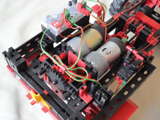

   Das Führerhaus abgenommen. Man sieht nun gut die Kraftübertagung der beiden Power-Motoren auf das schwarze Z20, das wiederrum das rote Z20 darunter antreibt, das auf der Welle des Mittel-Differenzials sitzt. Als Lagerung dienen wieder Statiksteine, um die Reibung zu verringern.
