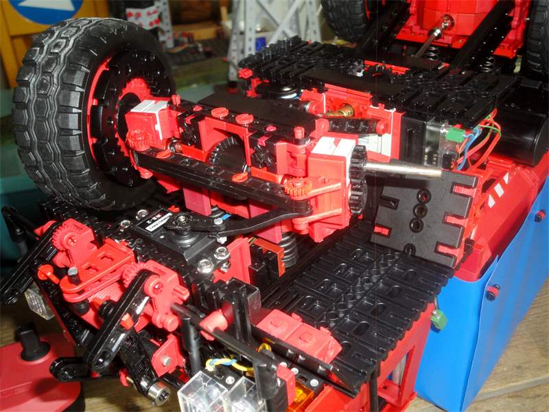

Radaufhängung -Details
Hochgeladen am 13.8.2016, 18:13 von peterholland.  4 / 4
Rechts oben ein grauer Baustein 15 mit Senkung + M4 Gewinde + feste Achse + Z10 ohne Antrieb-Funktion. Untere Z10 dient zum Antrieb Innen-Z30 . Gelenkwürfel-Zunge 31426 durch bohrt + M4 Befestigung
As met schroefeind 4 x 95mm (10 stuks) o.a. bij : http://flecnederlandvo.mamutweb.com/Shop/List/Techniekonderdelen/171/3
Harald (14.8.2016, 18:12:18)
Sehr schön gelöst (wenn auch mit viel Teile-Modding).
“Gelenkwürfel-Zunge 31426 durch bohrt” – heißt das, dass die Metallachse ein Gewinde drauf hat, ganz durch den BS15 hindurch geht, und das 31426 einen Helicoil-Einsatz hat?
Den Rollenbock habe ich auch schon so unter dem Messer gehabt :-)
Gruß, Harald
peterholland (14.8.2016, 19:55:37)
Hallo Harald,
“Gelenkwürfel-Zunge 31426 durch bohrt : nur 3,2mm”. Nachdem M4 Gewinde ohne einen Helicoil-Einsatz. Die Metallachse hat ein M4 Gewinde drauf und geht ganz durch den BS15 mit M4 Gewinde.
Gruss,
Peter Poederoyen NL
