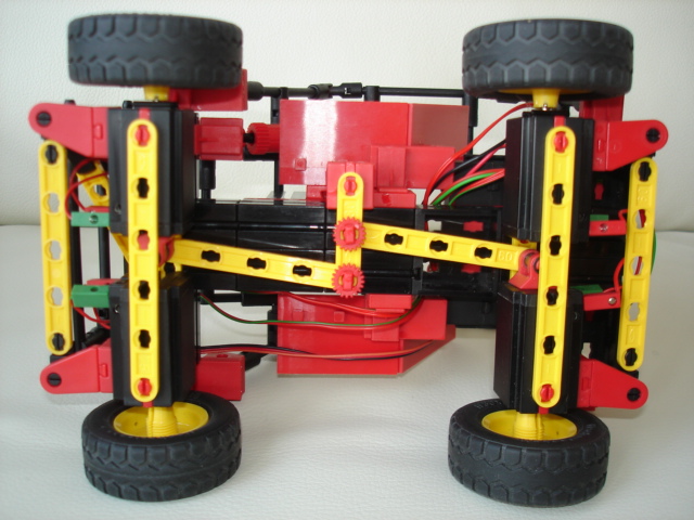

Ansicht von unten. Die Mimik der Allradlenkung ist gut zu sehen.
ludger-ftc (16.2.2009, 08:19:10)
Sehr schönes Modell. wie ich es sehe hast du die Schnecke des Motors direkt in die Nabe geführt. Fährt der Wagen dadurch nicht viel zu schnell? Wie stark ist das Fahrzeug? Wie verhält es sich bei Hindernissen?
Gruß ludger
thomas004 (16.2.2009, 09:04:14)
Das Fahrzeug hat ein sehr realistisches Fahrverhalten, da es langsam anfährt und danach immer schneller wird. Das Drehmoment der 4 Motoren beim Start ist aber ganz ordentlich.
Beim Vom-Gas-Gehen rollt das Fahrzeug langsam aus, was auch realistisch ist. Also rechtzeitig vor der Wand vom Gas gehen, da kein Getriebe das Fahrzeug bremst… ;o)
Ist es einmal in Schwung, wird es RICHTIG schnell. Fast zu schnell für gewöhnliche Wohnzimmer…
Das Fahrzeug ist ÜBERHAUPT NICHT stark. ;o) Es fährt ausschließlich in der Ebene. Bei Steigungen oder Hindernissen kapituliert es sofort.
Gruß, Thomas
T-Bones (6.1.2011, 12:35:52)
Hi, befestige doch die Räder mit Nabenmutter an den Mini-Motoren. Vlt hast du dann mehr Kraft.
MfG, T-Bones
fischli (6.1.2011, 14:49:10)
Erstens sitzen die Räder sehr fest, und zweitens ist das Modell so langsam, weil die Motoren ohne Getriebe recht schwach sind, und nicht weil die Räder rutschen.
thomas004 (10.1.2011, 07:50:26)
Der erfahrene FT-Bauer weiß, dass keine Nabenmutter mehr auf die Nabe passt, wenn sie auf die Schnecke eines Mini-Motors geklemmt ist. Die Schnecke ist eigentlich zu dick für eine “normale” FT-Klemmbefestigung. Aber ohne Nabenmutter hält es auch bombenfest.
