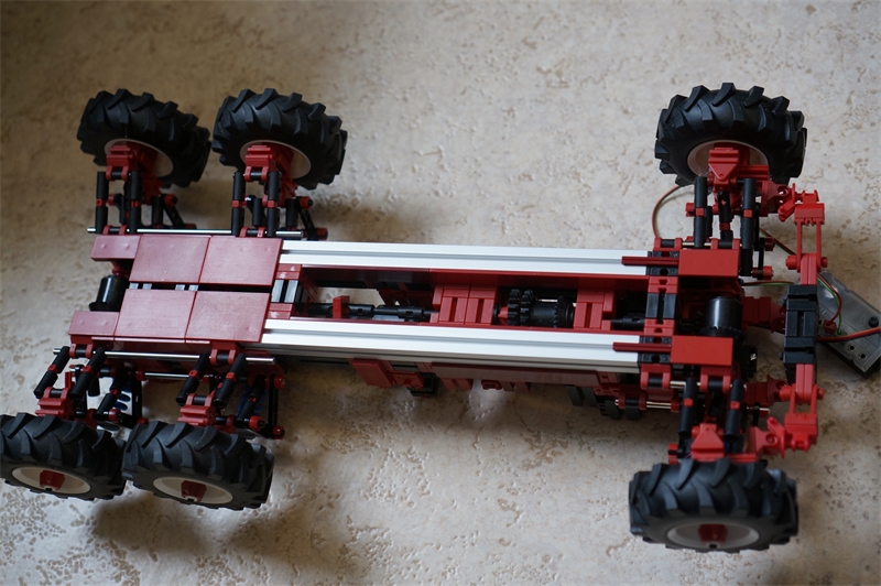

Fahrwerk von unten
Konstruiert und fotografiert von Severin.
Hochgeladen am 2.3.2016, 12:54 von Severin.  2 / 9
Aluprofile erweisen sich wie immer als bester Freund ;)
Harald (3.3.2016, 07:34:27)
… solange man keine guten ft-Zapfen hinein schieben muss. Wenn die Zapfen eh schon ausgeleiert sind, ist das natürlich anders.
Das ist meisterhaft getüftelt!
Warum baust du den Rahmen in so “krummer” Breite auf? Anstelle der zwei BS5 links und rechts vom BS15 in der Mitte gehören “eigentlich” je 1 BS7,5 hin, damit der Rahmen 60 mm breit wird.
Gruß, Harald
Severin (3.3.2016, 13:07:26)
Die Achsen stehen aus den schwarzen Differenzialen in seltsamer länger heraus. gleicht man das aus, entsteht genau diese Breite und das hat sich im Nachhinein als praktisch für die beiden Z20 herausgestellt, welche dadurch erst dazwischen passen :P
