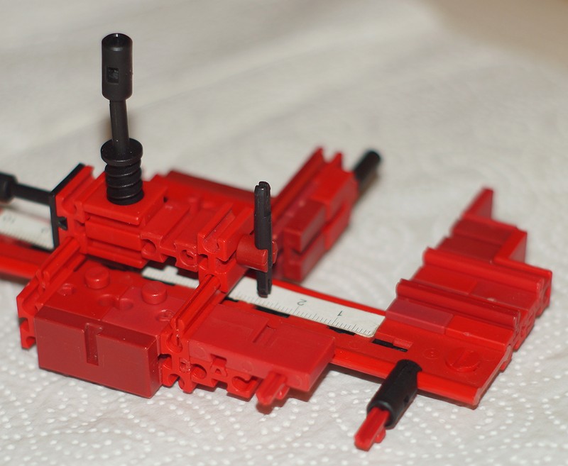

Schieblehre / Messschieber
Konstruiert und fotografiert von Thorste_n.
Hochgeladen am 30.4.2014, 12:23 von Thorste_n.  2 / 4
Mit Innenmaß, Außenmaß und Tiefenmaß + Feststellschraube. Ohne Nonius da nur im mm Bereich genau.
Dirk Fox (1.5.2014, 12:26:58)
Nein, ist das genial! Analoges Messen mit ft… einfach super. Gruß, Dirk
Stefan Falk (3.5.2014, 11:19:59)
Das ist wirklich gut gebaut, gefällt mir! Wenn die Schiene lang genug ist, kannst Du den Kippfehler ja noch durch Vergrößern des Abstands zwischen den Rollen verkleinern.
