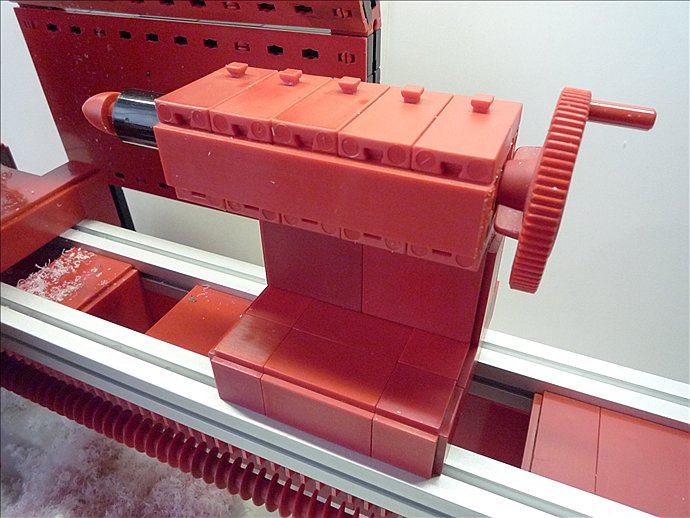

[7/11] Reitstockverstellung X plus
Konstruiert und fotografiert von Ingo Herschel (Udo2).
Hochgeladen am 13.9.2010, 14:37 von Udo2.  7 / 11
… hier in der Stellung X +5 mm.
Dieser Reitstock ist in jeder Längsstellung und innerhalb des Bereichs -5 … 0 … +5 mm quer zur Bettachse Z selbstsichernd verstellbar. Wenn man so will ein neuartiger? 2D-Kreuzschlitten mit der Bauhöhe Null :o) 2D deshalb weil der Reitstock auch gleichzeitig in X und Z verstellbar ist.
Taugt das Modellkonzept zum Erreichen meiner Ziele, kann ich hier immer noch allerdings dann aufwendiger diese XZ-Funktionen traditionell konstruiert umsetzen.
