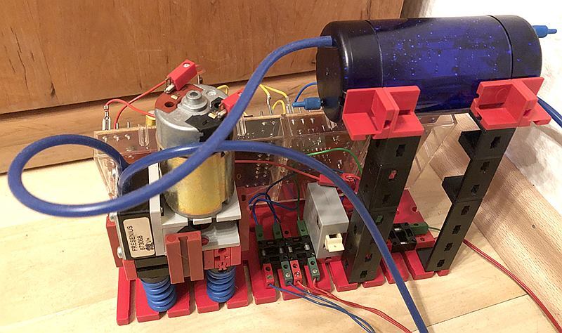

   Die Pumpe ist eine Membranpumpe von Lemo Solar, die ich schon lange für fischertechnik - vornehmlich als Kompressor - nutze. In der rein pneumatisch gesteuerten Abfüllanlage (auch auf der ftc zu finden) durfte sie schon einmal Wasser pumpen.
Das Prinzip, das gepumpte Wasser zunächst oben in einen Pneumatik-Tank zu pumpen und erst aus diesem unten in Richtung Tränke laufen zu lassen, bewährt sich auch hier: Die Pumpe pumpt “in Schlägen”, und der Luftinhalt des Tanks dämpft das wunderbar, sodass eins stetiger Strom am Ausgang entsteht.
Am Schalter kann man die Anlage ein- und ausschalten.
