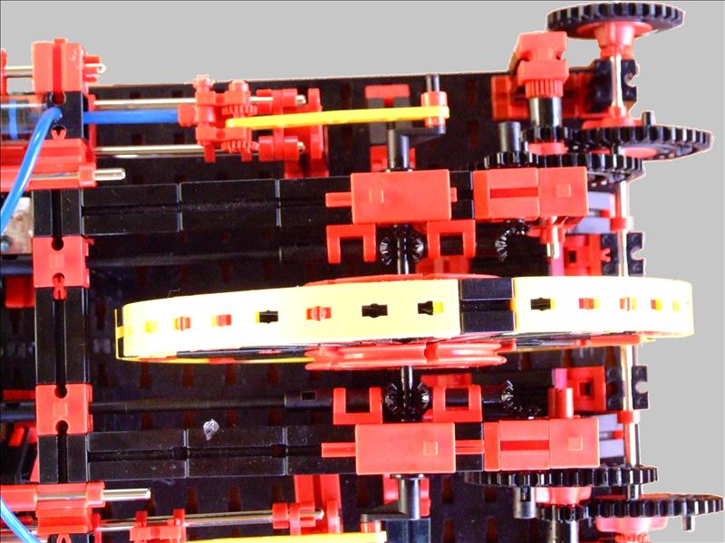

Draufsicht
Konstruiert und fotografiert von Constantin N.
Hochgeladen am 15.7.2008, 22:17 von Coni.  4 / 12
Das Schwungrad sitzt auf ein Stange die ich an die beiden Kegelzahnräder mit Sekunden kleber befestigt habe. (hält einwandfrei)
schnaggels (31.7.2008, 16:55:48)
Beide Zylinder wirken doch auf das fest gekoppelte Schwungrad. Warum hast du den Getriebeabgang dann doppelt ausgelegt, um das Drehmoment besser auf die 2 Stänge zu verteilen? Die Seite zur Ventilsteuerung ist klar, gute Idee mit den Schaltscheiben und den alten Ventilen.
Thomas
Coni (13.8.2008, 16:39:57)
erst einmal Danke für dein Interesse.
Ich habe es so gemacht:
  1. wie du sagst und 2. Damit ich mit dem Motor auch was antreiben kann. :)
