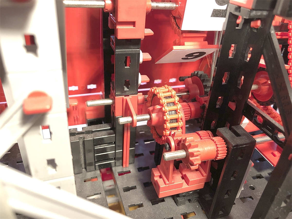

Untersetzungsgetriebe für die Stunden
Hochgeladen am 8.1.2022, 16:59 von Website-Team.  40 / 61
Wenn die 6 Ziffern 0 - 5 der Zehnerstelle der Minuten ein Mal durch sind, haben die also 6 * 7 Zähne eines Z20 zurückgelegt. Das sind also 6 * 7 / 20 = 21/10 Umdrehungen Das muss zu einer Umdrehung des Rastketten-Z10 der Stundenmechanik werden. Wir brauchen also eine Untersetzung 1:(21:10) = 10:21. Das geht relativ einfach mit einem Z10 auf einem Selbstbau-Z21 (= Nabe plus kleiner Reifen und 21 Kettenglieder drumrum).
