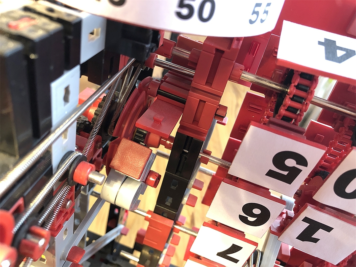

Antrieb der Zehnerstelle
Hochgeladen am 8.1.2022, 16:59 von Website-Team.  55 / 61
Die Achse in Bildmitte geht nach rechts zum darauf festgeschraubten Z20 der Kette mit den Ziffern 0 - 5. Die komplizierte Verspannung der Feder ist nötig, damit sie lang und damit kräftig genug wird, ohne aber dem kurz davor befindlichen Schwungrad in die Quere zu kommen.
