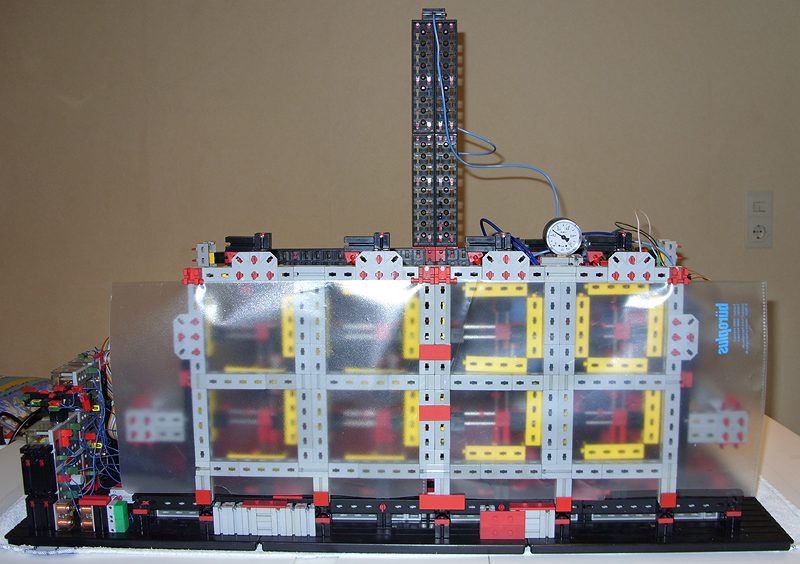

Gesamtansicht
Hochgeladen am 16.9.2008, 21:35 von Stefan Falk.  1 / 34
So sieht das Teil von vorne mit angebrachten Klarsichtfolien aus. Es ist jetzt gerade 17:39 Uhr. Die vier Siebensegmentanzeigen werden elektropneumatisch betätigt, indem gelbe Statikträger 60 hinter grauen Statikträgern versteckt und damit “ausgeschaltet” oder eben durch Verschieben sichtbar und damit “eingeschaltet” werden. Ein Video wird’s auch geben.

Mit was steuerst du das an?

Hallo Stefan, immer noch interessant, mal über ein Video dein Modell in “natura” laufen zu sehen. Wo liegt hier der Uhrzeitpunkt der Zifferstellung, wenn z.B. bis zu vier Ziffern gestellt werden müssen? Denn das dauert ja logischerweise doch etwas. Vergiss bitte nicht den Stirnzapfen. Gruss, Ingo

Tach auch!
Die Uhr beginnt die Umstellung, wenn die nächste Minute erreicht ist. Die Anzeige hinkt also etwas hinter der RoboInt-intern gezählten Zeit mit. Die Software berechnet nicht voraus, wie lange sie brauche wird, und fängt dann vorher schon an oder dgl. Wenn man’s genauer will, drückt man nach dem Einschalten ein paar Sekunden vor der Zeit auf den Start-Taster.
Ist es das, was Du meintest?
Stimmt, den Zapfen sollte ich vermessen, oder?
Gruß, Stefan
Udo2 (2.3.2010, 16:44:39)
Hallo Stefan, also am Anfang der jeweils nächsten Minute. Weil ich dich kenne, dachte ich mir das schon so :o) Schicke mir leihweise! besser den Zapfen, dann ersparst du dir das Vermessen. Gruss, Ingo
