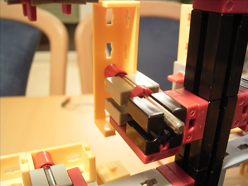

Ein Segment von hinten
Hochgeladen am 8.1.2007, 16:53 von Stefan Falk.  5 / 8
Durch “Anfassen” des zwischen den beiden BS15 sichtbaren Klemmrings und Schieben soll die Vor-/Zurückbewegung erreicht werden.
Harald (8.1.2007, 17:02:03)
Hallo Stefan,
und wer soll da das Schieben übernehmen? Verbaust du da noch 28 P-Zylinder oder 28 Motoren?
Gruß, Harald
Harald (8.1.2007, 17:21:39)
Ok, ok! Hatte nur den ersten Schwung von Bildern gesehen!
Arjen Neijsen (jmn) (9.1.2007, 20:53:35)
Frage/Vorslag: wurde es nicht besser Rast-achsen zu verwenden? Damit kan mann dann weiter Rastachsen clipsen oder Kardan gelenke. Das wird dan auch nicht zu schwer werden.
Stefan Falk (9.1.2007, 21:27:49)
@jmn: Das hab ich nicht ganz verstanden. Ich brauche ja keine längeren Achsen, sondern nur eine sehr leichte Verschieblichkeit. Die ist mit den Metallachsen gegeben, und eine Handvoll sind auch Kunststoffachsen (nicht Rastachsen), weil ich so viele Achsen dieser Länge nicht hatte.
Gruß, Stefan
Arjen Neijsen (jmn) (9.1.2007, 22:02:01)
Stefan,
Vielleicht habe ich es dan nicht verstanden. Ich dachte die Magnete schieben hin und her. Diese Magnete schieben diese Anzeige 3 mm nach vorne oder zuruck, doch? Dan soll da doch ein “Antrieb” sein von Magnete nach die Anzeige?? Es geht noch immer nicht durch die Luft?
Arjen Neijsen (jmn) (9.1.2007, 22:03:55)
Aahhhh, Jetzt verstehe ich es, denk ich: Die Magneten werde gleich daneben gestellt, oder?
Stefan Falk (9.1.2007, 22:14:11)
Ja, die 7 Magnete mit der Verschiebemechanik werden komplett von Ziffer zu Ziffer verfahren. Das kommt als nächste Bauphase dran. Momentan kann man das auf den Fotos noch nicht sehen ;-)
Gruß, Stefan
Arjen Neijsen (jmn) (10.1.2007, 07:56:19)
Ach so. Was ich aber nicht verstehe. Du hast nicht genug Achsen von diese Länge, schreibst du, aber 28 elektromagnete hast du? In meine Sammlung ist es genau anders herum. Metall achsen habe ich schon, aber 28 elektromagnete……. Trotzdem, tolles idee
Stefan Falk (10.1.2007, 09:29:20)
Ganz anders ;-) Ich habe 7 E-Magnete verbaut, gerade genug für 1 Ziffer. Ich habe insgesamt genug Achsen für alle 28 Segmente, aber nicht 28 Metallachsen. Ein paar der Achsen sind glatte Kunststoffachsen. Das ist aber egal und funktioniert genausogut. Die Mechanik mit den 7 E-Magneten zur Umstellung einer Ziffer soll zu den 4 Ziffern verfahren werden können. Ok?
Gruß, Stefan
