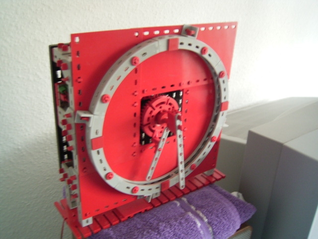

Gleich vorneweg: Die Idee, den mit ft möglichen Selbstbaumotor einfach direkt an den Wechselstromausgang des Trafos zu hängen, stammt nicht von mir, sondern von jemandem, der sowas schon mal auf einer Ausstellung mitbrachte (ich glaube, ein Holländer, aber ich weiß es nicht). Ich fand die Idee aber dermaßen genial, dass ich das umsetzen wollte, und zwar möglichst klein und dauerbetriebsfähig. Diese Uhr lief in diesem Zustand gut 3,5 Tage durch (mit Null Abweichung!), bis die Lager etwas zu Quietschen anfingen. Die Untersetzung zwischen Rotor (12,5 U/s) auf den Minutenzeiger ist übrigens 45000:1, und der Rotor dreht sich pro Tag genau 1.080.000 Mal.

Eine sehr interessante Entwicklung aus 2004 und noch ohne Kommentar! Der Kick mit Interesse an Computing vor Statik und Mechanik scheint gross zu sein… Ich bin dabei dieses Modell als ein RETRO2008 mit aktuellen Bauteilen ohne nml- und sVr-Teile zunächst mit dem fischertechnik-Designer nachzubauen. In der ftc ist eine neue Bilderpool-Rubrik “fischertechnik-Designer” für Nachbauten, Retros und Neuentwicklungen mit dem ft-Designer. Das Ergebnis könnte ich dort ja mal bei Erfolg veröffentlichen. Einverstanden?

Danke, werde mein Bestes geben. Bin mechanisch schon durch, was man ja in der konstruktiven Reihenfolge zuerst macht. Der Designer hat sich hier wieder mal von seiner besten Seite gezeigt. Man blendet z.B. die Bodenplatte aus und arbeitet an der Rückseite des Getriebes wie an der Voderseite. Bei Entwicklungen zum anschliessenden Nachbau unschätzbar die Leichtigkeit der Arbeit bei notwendigen Änderungen in komplizierten und engen Baugruppen, wenn man da Teile entfernen, austauschen oder zusätzlich einbauen muss.
Die Eleganz der Lösung allerdings bei den Untersetzungen 10:1 ohne die alten Getriebehalter ist leider nicht mehr ereichbar. Habe mir zwischendurch 10 Dauermagnete bei eBay gesichert… Gruss Udo2
