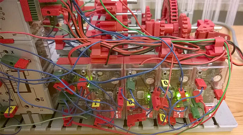

Das Electronics-Modul links zählt also die 50 Hz und teilt sie auch gleich durch 24 und nochmal durch 5. Die linken drei der vier E-Tecs bilden die drei höchstwertigen Bits des Zählers bis 125. Das rechte E-Tec-Modul wird vom Monoflop angesteuert und ist als ODER-Glied eingestellt. Damit haben wir einen feinen, geräuschlosen Treiberbaustein für den Motor (das hobby-4-Relais würde ja alle 5 Minuten “klacken”). Zusätzlich ist an diesem Oder-Glied ein zweiter Taster angeschlossen. Mit dem kann man die Uhr im Dauerlauf auf die richtige Stunde stellen.

Schöner Logik-Schaltung. Yummy ;-)
