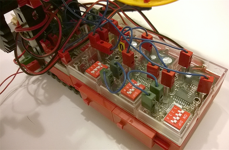

   Die drei E-Tecs hier sind laut Zusatzanleitung ein XOR-Glied, aufgebaut aus zwei als AND und einem als OR eingestellten E-Tec. Leider habe ich noch kein zweites Electronics-Modul, welches ein XOR eingebaut hätte. Ob das MiniBots-Modul ein XOR bereitstellt, prüfe ich noch, wenn ich eines habe. Man käme also auch mit insgesamt zwei Electronics-Moduln oder einem Electronics- und einem MiniBots-Modul aus. Das XOR ist zwischen dem 2-Sekunden-Taktausgang des Electronics-Moduls und der Lichtschranke geschaltet, damit der Motor jede Sekunde immer nur so lange läuft, bis der nächste Halbschritt des Z30 beendet ist.
Stefan Falk (8.1.2016, 11:34:40)
Dank Thomas Kaisers Tipps fand ich das XOR beim MiniBots-Modul auf DIP-Stellung 11100 (11000 ist wohl das AND). Aktuell läuft die Uhr also wieder mit nur zwei Moduln, weil die drei E-Tecs hier für das XOR durch ein MiniBots-Modul ersetzt werden konnten.
Ich brauch wohl noch ein paar Electronics-Moduln… :-)
